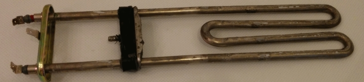

depuis quelques jours mon lave linge BOSCH WOL2000 ne chauffe plus. Nous trouvions qu'il chauffait de moins en moins bien mais là c'est la panne.
J'ai suivi le tuto du site permettant de tester la resistance et les valeurs sont bonnes.
Resitance
b1 et b2 : 25 ohms
terre et b1: infinie
terre et b2: infinie
Ces valeurs semblant bonne, je me suis lancé sur un test de la tension au borne de la resitance durant un cycle à 90.
La machine démarre son cycle et après plusieurs minutes je suis toujours à 0V entre la borne 1 et 2.
Je teste donc avec la masse et là surprise:
b1 - masse: 225V
b2 - masse: 225V
pourtant mon différentiel ne saute pas alors qu'il est bel et bien fonctionnel.
Quelqu'un a-t'il une idée de ce que celà peut vouloir dire ?
Par avance merci pour vos idées.

Pourtant je viens d'extraire la résistance (avec du mal) et il n'y a pas la moindre trace de calcaire.
Une idée svp ou un avis :( ?

Votre résistance n'est pas alimentée, vous devez obtenir la tension entre 1 et 2.
Remontez à la commande de celle-ci, sans doute un relais.

Le relais est sur le module électronique.
