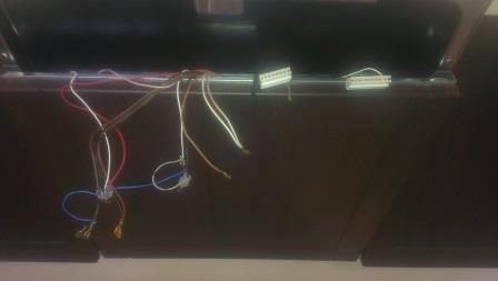

mon lave vaisselle ne veux plus s'arrêter, si j'appuie sur le bouton marche arrêt les voyants s'éteignent mais la "pompe" continue de marcher, même avec la porte ouverte.
Le seul moyen d'arrêter est de débrancher la prise.
J'ai déconnecté la carte + l'interrupteur de porte et l'interrupteur marche arrêt et en rebranchant avec tout ca déconnecté la "pompe" tourne toujours

Une fuite doit être présente sur la socle de la machine, qui se met en sécurité.
