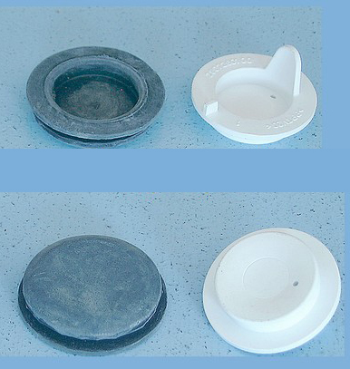

Bonjour, j'ai retiré le bouchon de vidange pour retirer des pieces qui etait entrées dans la pompe. Le probleme est qu'il est tres difficile de refermer ce bounchon. Regardez la photo
le 28/01/2014 à 18:40
Il faut insérer le caoutchouc en premier lieu, et le bouchon ensuite.
le 28/01/2014 à 18:44
J'ai fini par reussir, comme vous l'avez remarque le caoutchouc d'abord. MAis c'etait penible, j'ai du faire bascule la machine car la pompe est tres mal située. mais surtout le coutchouc rentrait à l'interrieur. J'ai trouver une astuce qui consite a maintenir l'exterieur du catchouc avec un couteau de peintre et faire rentrer le bouchon ensuite
