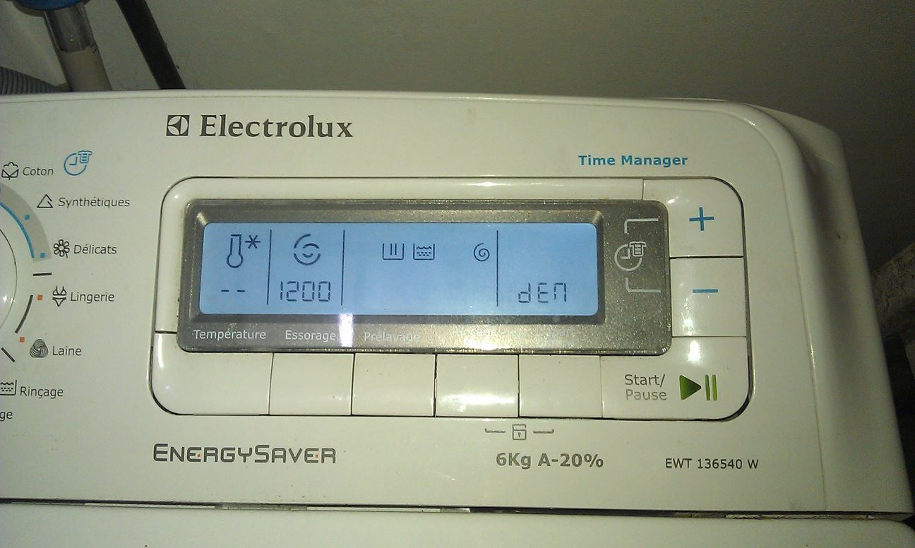

J'ai un lave linge Electrolux EWT 136540 W qui m'affiche sur son ecran le code erreur "dEn" (enfin je pense que la dernière lettre est un "n").. Cela ne correspond à rien sur la doc ou sur les différents sites que j'ai pu consulté.
Je pense que le problème vient de la carte...
Avez vous des avis?
En vous remerciant par avance,
Camille

Il semblerait que ce soit dE7.
Code panne E7:Problème de sonde de température. Vérifier CTN de lavage (5 à 6 Kilo-ohms à 20°c)ou séchage sur lavante-séchante

Il s'agit peut être du mode démonstration.
Placez le sélecteur sur arrêt.
Tenez appuyés les touches du cadenas.
Tourner le sélecteur de trois crans vers la droite.
Maintenez 2 secondes environ.
Eteignez l'appareil, le mode démo est fini.

J'ai essayé votre manipulation, elle fait apparaître/disparaître un cadenas dans l'écran et a, à mon avis, déclenché le mode démo.
Je ne pense pas que ce soit ça le problème :(
Concernant l'idée du dE7 et du CTN, j'aimerai le tester avec un multimètre mais je ne sais pas où le trouver... et au fond, je doute que le dernier signe soit un 7 (l'écran digital l'affiche autrement en général).
Personne n'a donc jamais vu cette mystérieuse inscription?
