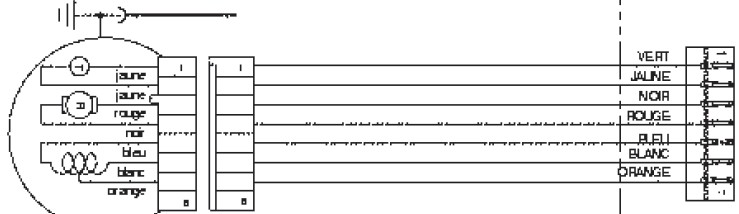

je suis à la recherche de monlave linge soit une photo du connecteur moteur avec les fils sinon le scéma de cablage .
car des fils se sont coupés et je ne sais pas où ils sont connectés
merci d'avance

Voici le schéma de branchement.

bonsoir,
j'ai vérifié côté cable les couleurs c'est ok mais côté moteur cela ne correspond pas: orange-blanc-bleu(ou vert foncé,)-rouge-noir-gris-gris. j'ai un doutre entre le rouge et bleu. le modèle du moteur est SELNI U2.5045.02.l48-a
le 27/01/2014 à 15:48
Même si les couleurs ne correspondent pas, vous avez le numéro des connecteurs sur la carte, et le schéma des enroulements moteur associés.

bonsoir,
j'aifait un premier essais cela a l'air de marcher demain je fais un cycle complet
le 29/01/2014 à 21:54
bonsoir
Un grand merci à vous Sebmenager, je viens de terminer cela fonctionne parfaitement.
