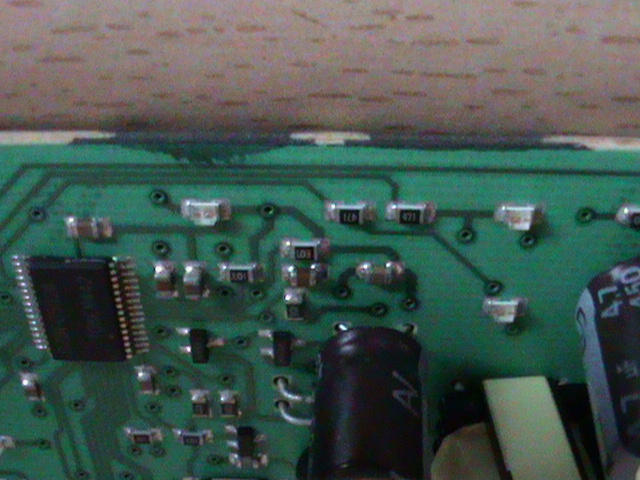

J'ai démonté la carte à nouveau et quelque chose m'a sauté aux yeux. il y a deux trace noires sur l'arete de celle ci, mais pas du brûlé, donc je me demande si ce ne serait pas justement la panne en question. Ensuite je me suis demandé comment effectuer ce test de courant. est ce que ce serait en mettant les pointes de mon multimètre au niveau des petits trous de part et d'autre de cette carte?

Il faut utiliser le multimètre en position voltmètre alternatif,calibre 300v.Une borne du votmètre à la masse et l'autre autour des boutons de commande.Voyez s'il y a des endroits où le voltmètre indique zéro(pas de courant)
Vérifiez que la trace noire n'est pas une coupure du circuit imprimé.

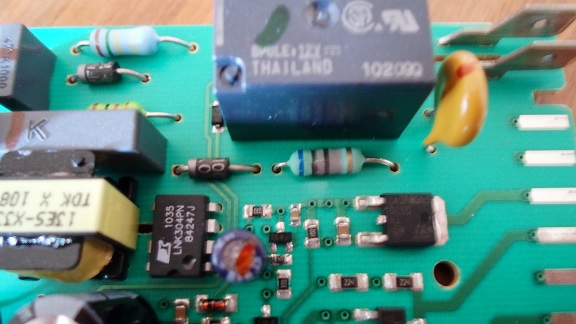

J'ai une resistance sur la plaquette electronique de mon lave vaisselle friac vw7510 qui as bruler, auriez vous l'amabilité de me fournir le code couler de cet resisitance verte claire
code couleur Bleu...?....?..doré
je vous en remercie d'avance

Bonjour à vous,
Il est très intéressant de voir que ai le même problème et avec les mêmes symptômes.
La résistance (voir photo) code couleur : dorée,noir,brun,bleu a l'air mal en point.
Noircie comme si elle avait brûler.
Effectivement, en plus, aucune valeur a l'ohmmètre.
Dès demain je la remplace.je vous tiendrai au courant.
Merci pour de m'avoir mis sur la piste grâce à ce site.
le 07/05/2015 à 18:00
La résistance à été remplacée aujourd'hui,mais celle-ci
a de nouveau brûlée.
Donc le problème vient d'autre part.Mais ou??????
A mon avis je devrais remplacer directement la carte électronique en elle-même.
Je vous tiendrai au courant lorsque je ferai le test.
