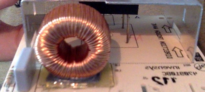

le 30/01/2014 à 18:55
Bonjour pecadille,
je viens de démonter le tachymètre. J'ai passé un coup de chiffon. Je l'ai remonté en veillant a ce que les petits pics (voir la photo en lien html) soient bien décalés les un par rapport au autre.
J'ai mesuré la résistance et je trouve 42,3 ohm (je trouvais 41,2 avant le démontage)
Pour ce qui est du bip du multimètre vous avez raison. En réalité avec la fonction diode (qui bip) on a un signale sonore si la résistance est inférieur a 50 ohms environ (c'est ce que dit le mode d'emploi). Si la bobine ne bip pas c'est que ça résistance est trop proche de 50 Ohm.
Le tachymètre est donc OK comme vous me l'aviez dit.
D’où peut venir la panne sachant que la carte est neuve ?

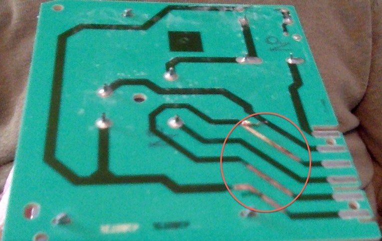

le 01/02/2014 à 12:59
Bonjour pecadille,
j'ai enfin trouvée une panne après avoir contrôlè tout les fils (j’espère que c'est la dernière cette fois.)
Il a une carte autre que la carte électronique qui est beaucoup plus petite et qui est reliée au moteur. En la démontant on remarque 3 lignes de circuit imprimé qui sont coupées et décollées (voir la photo).
Est ce que je peux simplement refaire les soudures ou faut-il acheter une autre carte histoire de ne pas endommager la nouvelle carte électronique?
le 01/02/2014 à 13:03
Voici une autre photo de la carte (histoire d’identifier son rôle)
PS : ça fait plaisir d'approcher du but!
le 01/02/2014 à 18:42
Soudez des fils en remplacement des parties coupées soit dans les parties mises à nu,soit entre 2 soudures existantes(plus facile)
le 01/02/2014 à 19:07
A votre avis pas besoin de changer la carte: ça ne risque rien?
A l'endroit ou c'est coupé j'ai l'impression que les lignes de circuit imprimé sont moins larges : comme pour faire une sorte de fusible.
Merci et bonne soirée.
le 02/02/2014 à 11:45
Dans ce cas soudez un fil fin.Vérifiez les éléments soudés sur l'autre face.

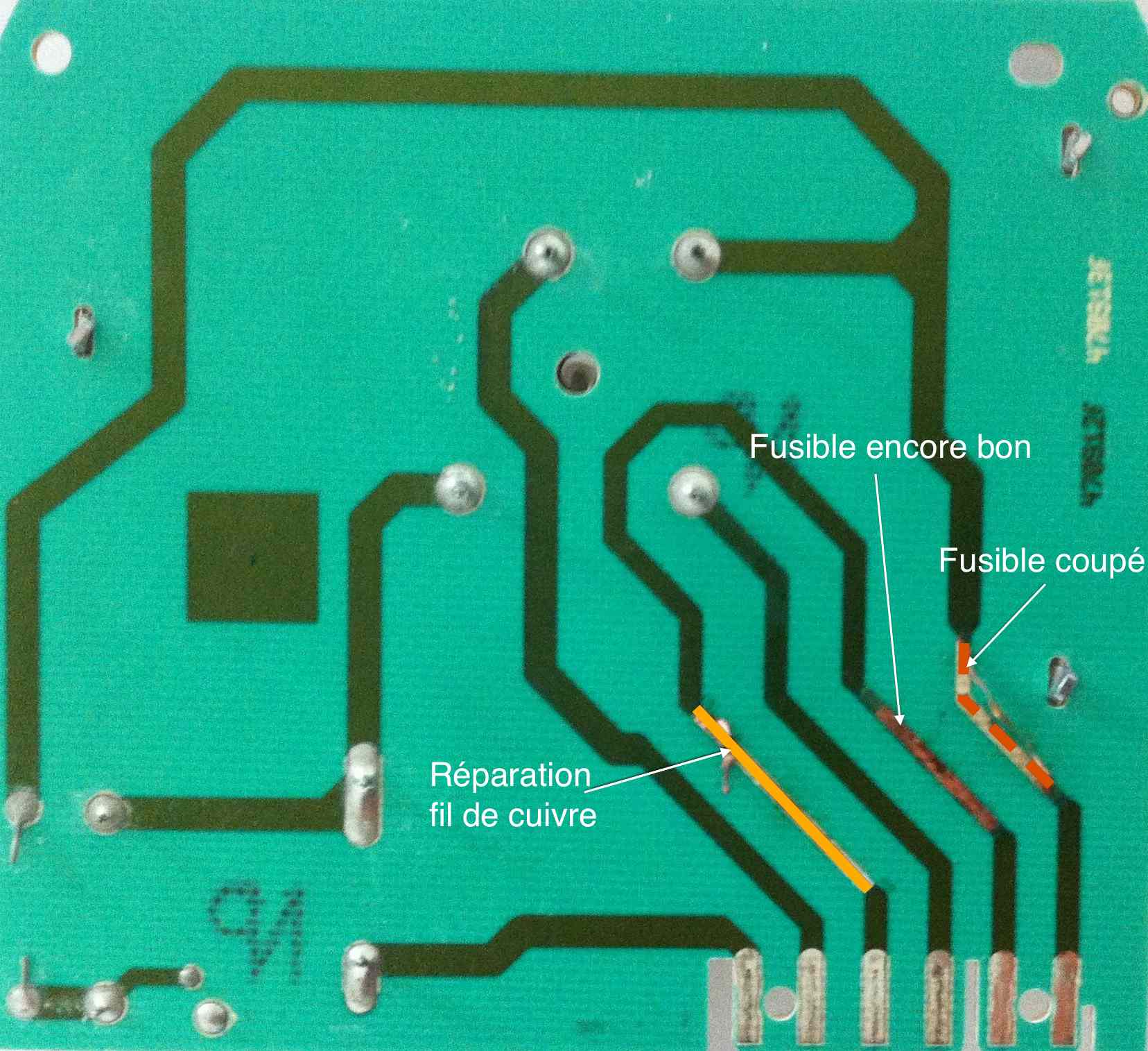

le 03/02/2014 à 18:23
Je viens de souder un fil de cuivre de petit diamètre sur la carte. Il y avait trois pistes décollées mais seule une était vraiment coupée (les autres étaient bonne quand j'ai fais le teste de continuité).
J'ai lancé un programme d’essorage, le moteur a tourné de quelques degrés mais très peu et j'ai entendu un petit "claquement". Une piste qui était décollée a fondu. (voir la photo).
Je mets des fils de cuivre partout?
le 03/02/2014 à 18:49
Je viens de faire un autotest : toujours code erreur 8.
le 04/02/2014 à 12:10
Les éléments présents sur l'autre face de la carte ont été vérifiés?
Sinon suivez le fil qui part du circuit coupé pour savoir où il aboutit(la pièce qui y est connectée est probablement HS)
Peut-être le bobinage essorage du moteur.
