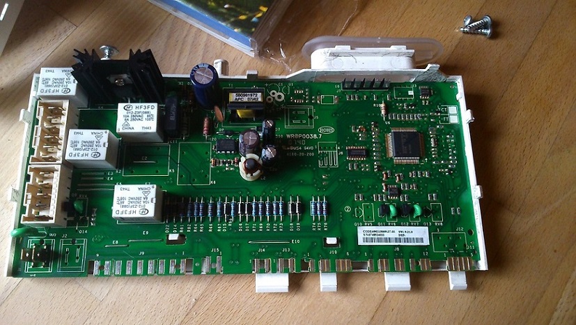

Je possède un Ariston AVL 120 que je tente de dépanner suite à un code erreur 05. 2 led qui clignote et qui suivant votre si serait un code 05 vu que pas de vidange et le problème est bien que l'eau ne s'évacue pas... sauf quand on le débranche et qu'on met le tuyaux par terre pour le vider afin de le dépanner c'est quand même bien plus pratique !
Bref, ce super site ma vraiment bien aidé et j'ai donc testé
Pressostat avec la pression ok j'ai bien le clic, et il ne s'en va pas si je laisse mon doigt
Carte électronique elle a l'air ok pas de condensateur percé ou gonflé
Durites de chambre de compression ok, la seul truc que j'ai trouvé c'est la bille de clapet anti-retour
La pompe, testé à la main, j'ai la résistance classique de la pale puis elle "saute" un cran donc fonctionnement normal à priori.
Je n'ai pas vu de fil cramé ou abimé
Je sèche et j'aurai besoin de vos lumières

Si l'appareil n'est pas vidé de son eau, c'est donc que la pompe ne fait pas son travail.
Il faut vous assurer, qu'au moment de la vidange, pendant le cycle la pompe soit bien alimentée. Il est probable qu'elle se bloque, même si elle peut tourner à la main.
Faites aussi un lavage à froid pour voir le comportement.
