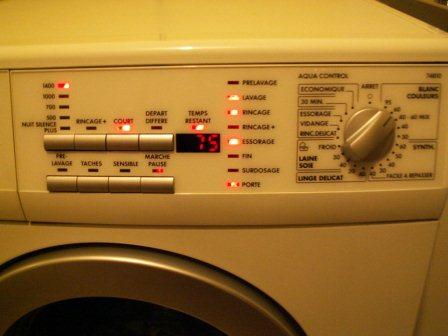

le 21/01/2014 à 23:58
Je vous transmets la photo du tableau de commande de ma machine AEG L78410 lorsqu'en pleine accélération du moteur, elle se met en défaut. J'ai changé les charbons du moteur. OK après remontage mais 5 jours plus tard, même pb. Est-ce un pb de tachy ou de connectique? merci pour votre aide.
le 23/01/2014 à 19:21
Vérifiez à nouveau vos charbons moteur. La connectique et la tachymétrie moteur.

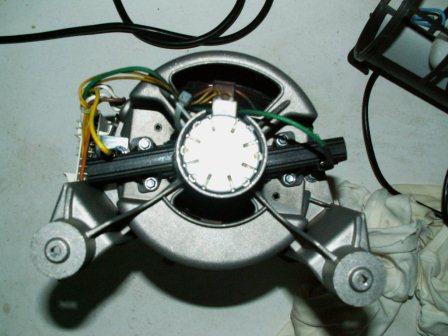

le 23/01/2014 à 22:24
Je vais redémonter le moteur mais que dois-je vérifier au niveau des charbons car ils sont neufs ? Faut-il contrôler le collecteur du moteur ? Au niveau de la tachy, est-ce que je peux la contrôler avec un multimètre analogique ? Je vous joins une photo extérieure de la tachy. Comment se démonte t-elle ? Est-elle montée en force ? Merci pour votre aide. Cdlt
le 24/01/2014 à 11:46
On peut dépoussièrer le collecteur mais surtout vérifier que les charbons coulissent facilement dans leur étui.
Il ne faut pas démonter le tachymètre mais débrancher ses 2 fils pour les connecter au multimètre analogique en position volts alternatifs,calibre le plus bas.En tournant à la main l'axe du moteur,on doit avoir une tension alternative faible. Voir tachy sur:
le 29/08/2014 à 00:01
J'ai effectué le contrôle au multimètre analogique et il y avait une légère tension alternative.Après tous ces démontages et remontages sans succès, j'ai décidé de changer la tachy et son aimant : Coût 30 € et succès immédiat. En résumé, le changement de charbons n'était pas encore justifié. Le collecteur était un peu encrassé mais son nettoyage n'a rien changé. Sans doute une perte d'aimantation au fil du temps ? Donc, si vous avez un problème d'emballement de vitesse puis de plantage de programme, n'hésitez pas, il à 80 % de chance que ce soit la tachy.
