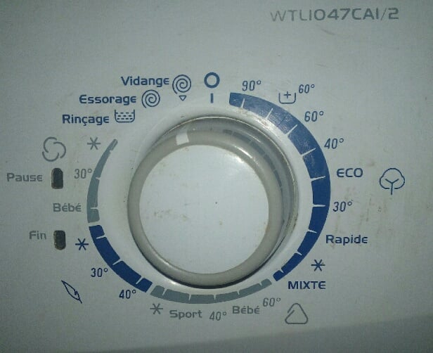

le 08/09/2016 à 09:47
voyant départ/pause clignote sur mon lave linge WTLI047CAI/2 , le tambour tourne manuellement et correctement,mais rien ne se passe
merci de votre aide
