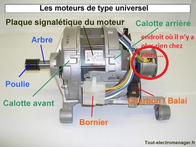

Bonjour;
Le moteur de noter lave linge ne tourne plus.
ce n'est pas la courroie i les charbons.
En demontant nous avons constater un endroit qui à l'air "abimé" (endroit entouré en rouge sur la photo).
Est-ce possible que cela soit abimé et que ça vienne de là???
merci,
Kit

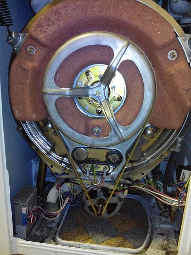

Bonjour et merci pour votre rapidité!
Effectivement j'ai l'impression qu'il manque tout bonnement le tachymètre sur la machine, on va devoir redémonter le moteur pour vérifié!!
Concernant le modèle c'est un Zanussi série 800- ZT 79.87
Au démarrage on entend plus des cliquetis électriques que des grognements mais effectivement j'ai pensé aussi au condensateur (qui à l'air d'être une panne récurrente des Ll).
Voici une photo des entrailles de la bête!
Au cas où c'est le tachymètre, est ce possible de le changer? est ce facile pour des "amateurs"?
Merci!!

Le moteur est soit universel avec des charbons et un tachymètre soit asynchrone avec un condensateur seulement.
Voyez ces 2 moteurs ci-dessus dans "pieces detachees"
le 14/01/2014 à 14:06
C'est alors un moteur universel car il y a bien des charbons que nous avons d'ailleurs changés en pensant que c'était cela...
Donc a priori c'est bien le tachymètre...pensez vous que cela soir possible de le changer?
Merci!!

Le voltmètre alternatif(calibre le plus bas:quelques volts) sera branché aux bornes du bobinage de la tachymètrie, une tension alternative doit être produite en faisant tourner le moteur à la main.
Débranchez les 2 fils du tachymètre pour les connecter au multimètre.

Le tachymètre est peut-être une fausse piste.
Pour savoir si le courant arrive au moteur,branchez un voltmètre entre les charbons et lancez un lavage.
A défaut de voltmètre,branchez une ampoule 220v avec 2 fils:elle doit éclairer.
