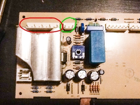

Côté électronique, sur la carte mère il y a 3 boîtier (sous une "cage de métal") qui pourrais ressemblais à ce que je trouve sur Google Image en cherchant pour "relais".
Sur la photo, en rouge le connecteur du moteur avec en dessous la "cage de métal".
En vert le connecteur du tachymètre.

Près du connecteur moteur,voyez si'il y a des relais ressemblant aux modèles de la doc:
le 16/01/2014 à 19:37
Les 3 boîtier ressemble effectivement au petit relais blanc (mais noir) sur votre site.
En plus il sont annoté RL1, RL2 et RL3 donc sa pourrais coller.

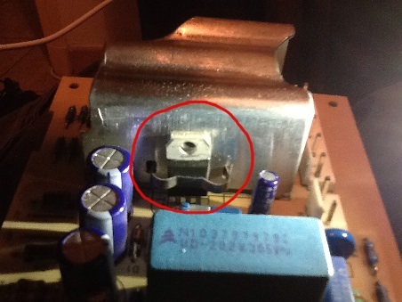

La cage de métal qui les entoure à sur son côté une pièce soudée (voir photo).
Et j'ai oublié de préciser, durant mes tests, cette cage est entrée en contact avec la machine (donc la terre) et le disjoncteur a sauté (j'ai pas essayer de la toucher pieds nu dans l'eau du coup :) )
