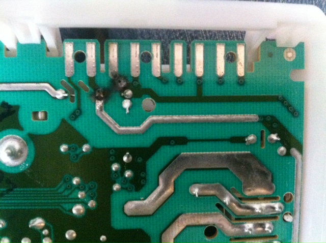

Votre appareil a sans doute rencontré un défaut faisant sauter votre disjoncteur.
Il faut l'ouvrir, et vérifier l'état de la carte électronique visuellement.

J’ai regardé la carte électronique, deux points de soudure sont brulés au niveau du connecteur «sécurité de porte» (ça ne doit plus faire contacte, mais je pense qu’aucun composant n’est touché (j’ai du mal a voir l’autre face de la carte, car je n’ai pas le tournevis étoile de la bonne taille).
Je viens de regarder les prix de cette carte 89 euros environ (voir le lien).
La carte est-elle réparable ou faut-il la remplacer ? Si je la remplace, est-ce que la panne ne se reproduira pas immédiatement (est-il possible qu’un autre composant soit à l’origine de cette combustion ?) ?

La sécurité de la porte est déjà changée (je pensais que c'était la panne... mais peu être qu'il n'y était pas pour rien).
Peut-on refaire la connexion avec une simple soudure à l'étain sur la carte électronique histoire de remplacer la petit partie de circuit imprimé brulé?

Le verrou a pu engendrer cette panne.
Il faudra remplacer le module également.

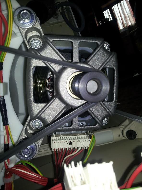

Je viens de recevoir la carte électronique, j'ai tout remonté mais le moteur ne se lance pas, ni en lavage ni en essorage. Pour le remplissage et la vidange pas de problème... Que faire?

De mon côté c'était le moteur finalement qui était mort. Je ne suis pas sur mais je crois que j'ai la carte mère toute neuve si ça vous intéresse (je ne suis pas chez moi pour vérifier ) en tout cas je vous déconseille de faire trop de frai sur cette machine (une 9kg avec le même moteur que les autres ça Ne peu pas tenir le coup selon moi).

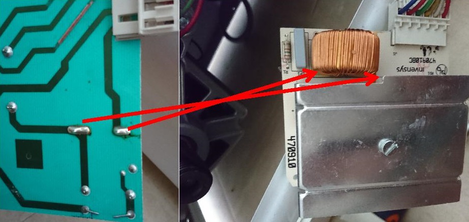

en lisant les post ici j'ai donc démonté le module de puissance, et j'avais les même soudure cramées !!
du coup j'ai sorti mon fer à souder et recréer les connexions.
j'ai remonter , mis un programme... ça à verrouiller , le programme à commencer par tiré de l'eau.... et puis rien.... le moteur ne tourner pas et le temps continuer à défiler comme si tout fonctionnait.

je ressort ce sujet de quelques mois pour vous informer qu'ayant le même modèle de machine et ayant la même suite de panne, après avoir changé la carte puissance entière le cycle d'essorage de se lance toujours pas.
Pour mon cas voici les vérifications faites :
-Tachymètre actif lorsque l'on tourne la courroie
-Vérification filerie cadenas - carte puissance
-vérification filerie carte puissance - moteur
-Pas d'apparence noircie au niveau du bobinage moteur
-Filtre de vidange ok (pas d'obstruction)
-Vérification de l'usure des connecteurs carte puissance
