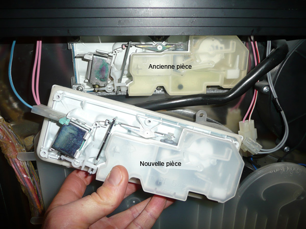

En deux mots, j'avais une erreur A13 qui m'empêchait de démarrer les cycles de lavage; a priori, c'est un défaut de l'électro aimant qui commande l'ouverture du bac de produit vaisselle.
Je viens de recevoir l'électro aimant + bac à produit vaisselle car l'électro aimant n'étant pas vendu seul (Cout ~60€).
J'ai fait un test en branchant le nouvel électro aimant...
Résultat : je n'ai plus l'erreur A13 (c'est deja bien!) mais lorsque je mets le lave vaisselle sur 'ON', l'électro aimant fait des aller-retour très rapide (ca fait pas mal de bruit et ca ouvre la trappe de produit vaisselle). Après ca s'arrête (électro aimant rentré... donc alimenté car au repos il est sorti) et on peut démarrer un programme; au bout de 2 min l'électro aimant est très chaud (limite on se brule en le touchant). Du coup j'ai arreté le cycle car j'ai peur de briller la nouvelle pièce...

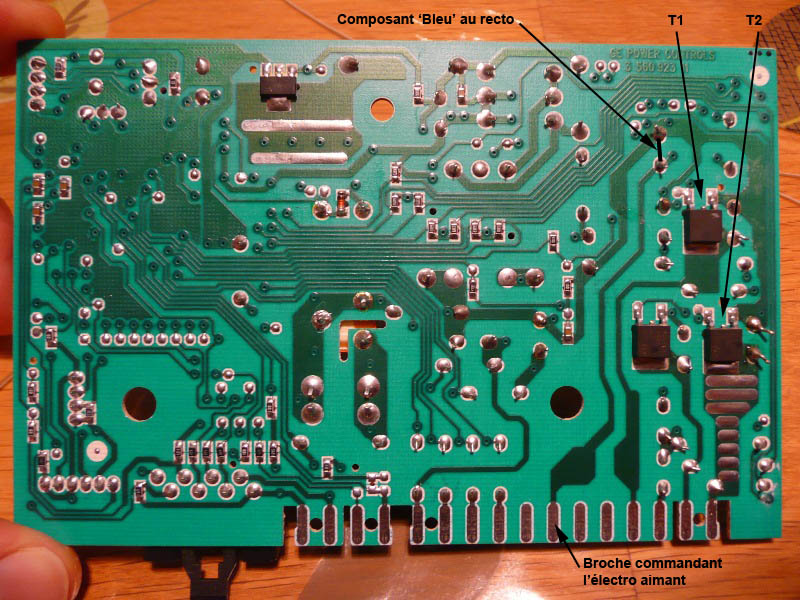

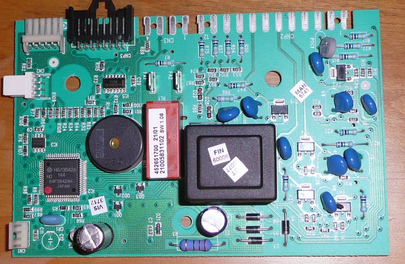

D'ou coup je regarde du cote de la carte pour tenter quelques changements de composants avant de changer la carte complète. J'ai regardé un peu la carte (mais mes connaissances en électronique sont assez limitées... hélas!); du coup je me pose plusieurs questions (voir les 3 photos jointes):
1/ L'électro aimant est en fait alimenté en continue (tout le temps) dès que le Lave vaisselle est mis sur 'ON'; ESt ce que ca veut dire que le transistor (ou le relais) qui le commande est HS?
2/ Sans doute très difficile a dire sans avoir la carte entre les mains, mais y a t il une chance que les composants T1 et/ou T2 commandent cet électro aimant (220V/50Hz)?
3/ Il y a aussi un relais de l'autre cote (orange) mais j'ai l'impression qu'il commande autre chose demandant plus de puissance (pompe ou autre)? (de plus, dé soudé et testé, il 'semble' fonctionner)

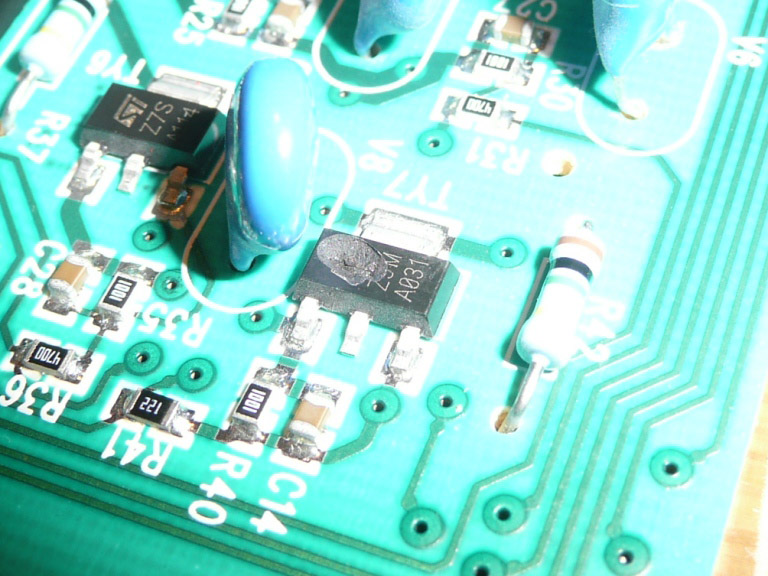

4/ Le composant TY7 a un défaut... est ce que avec un tel défaut on peut supposer qu'il est HS?

C'est un triac, il est explosé. Sans doute à cause de la précédente bobine qui est entrée en court-circuit.

Donc à changer mais si je comprends bien, il y a sans doute d'autre(s) composant(s) HS car vous semblez dire que c'est une conséquence et non la cause...

J'ai commandé le Triac (~4€) abimé et je l'ai changé ce soir...

Si quelqu'un est intéressé par des pièces détachées ce modèle (Scholtes LVI 12 52 AN): panier, boutons, afficheur ou le bloc pour le produit vaisselle qui est tout neuf (je viens de l'acheter, voir les photos), vous pouvez laisser un message avec vos coordonnées au 0380/28*53-88.
