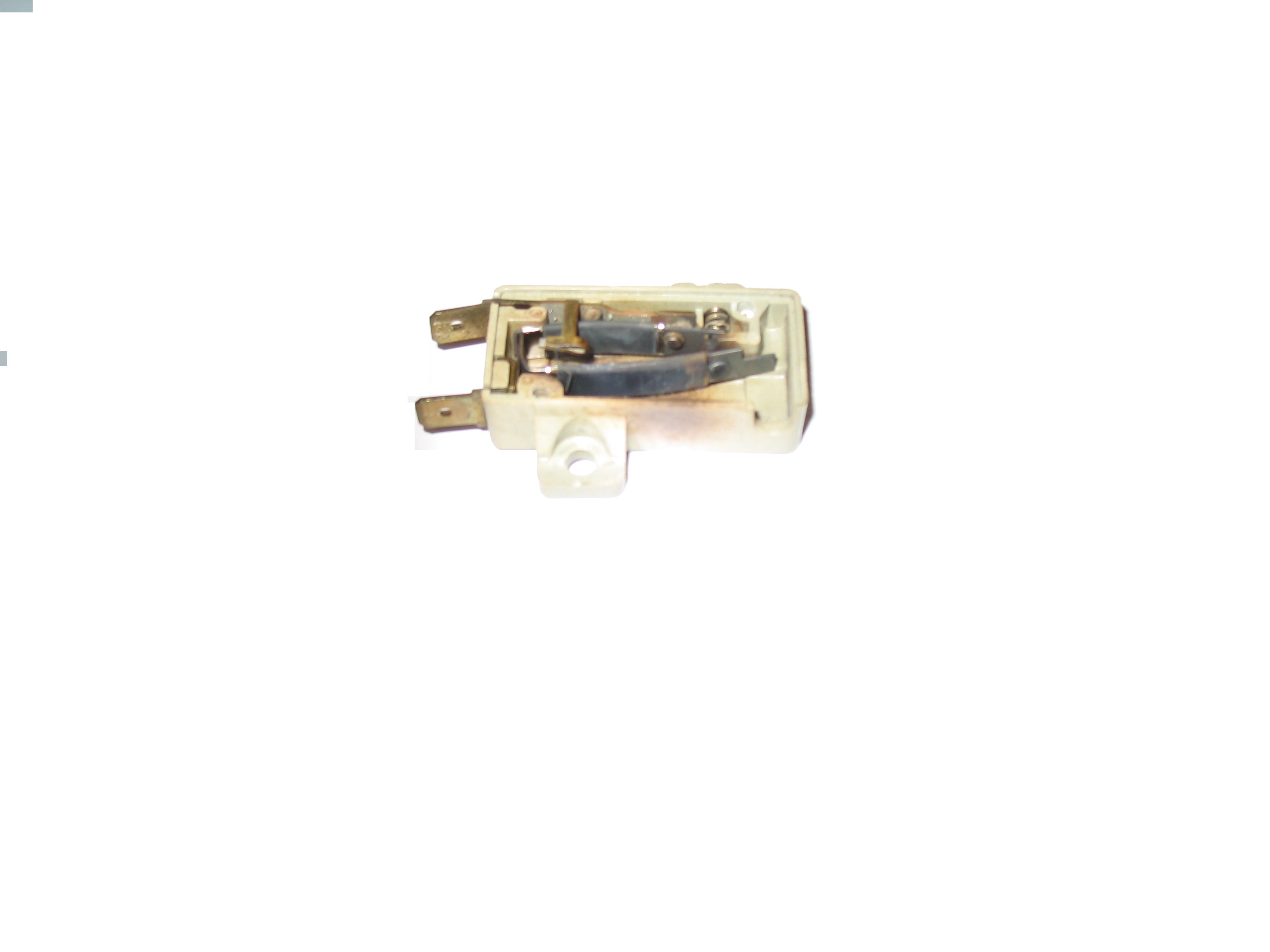

Pour un lave linge AEG- BELLA - SL - C05 - 152912 - 220V - N°26 / 717 460 - résistances 3300W- Lavage:300 W - Essorage:300 W - Pompe:80 W
Il y a une sécurité thermique par ouverture des contacts de marque ETA. En fonction depuis de nombreuses années, il ne pose pas problème mais il a bien travaillé, les contacts sont usés. Le couvercle,un peu brûlé permet de relever un début de référence : ETA : 645049917.1 mais les références ont changées et je ne connais pas sa puissance. Quel est le rôle de cette sécurité thermique : moteur lavage, essorage, vidange, résistances ou les 3 cumulées ?
Si vous en savez un peu plus, je suis preneur
D’avance merci

Ne s'agit'il pas d'une sécurité au niveau de la fermeture de porte ?
le 03/01/2014 à 16:10
Sebmenager, bonjour,
non, ça n'est pas lié à la sécurité porte. c'est du genre limiteur intensité, les lamelles sont entourés de fil de section très fine qui chauffent les lamelles contacts pour interrompre le passage courant. j'ai mis un lien pour visualiser le relais de protection 2-6500 de chez ATE

Suivez les 2 fils depuis l'élément brûlé pour savoir ce qu'il commande.

eh oui, c'est ce que je vais devoir faire.

en réfection de lave linge: remplacement roulement tambour et joint d'arbre, roulements moteur, etc., j'ai contrôlé la sécurité, il s'agit du disjoncteur thermique de protection du moteur de rotation (300w)

Remplacez le disjoncteur thermique par un fusible de 2A (ampères)et lancez le moteur un instant.
Si le fusible fond,le moteur est HS

le lave linge a encore fonctionné vendredi et samedi. c'était à titre préventif car j'avais vu le couvercle un peu brûlé. j'ai changé ce matin les roulements du moteur.
fin de semaine prochaine, après 35 ans de bon service, elle sera repartie pour 10 ans
