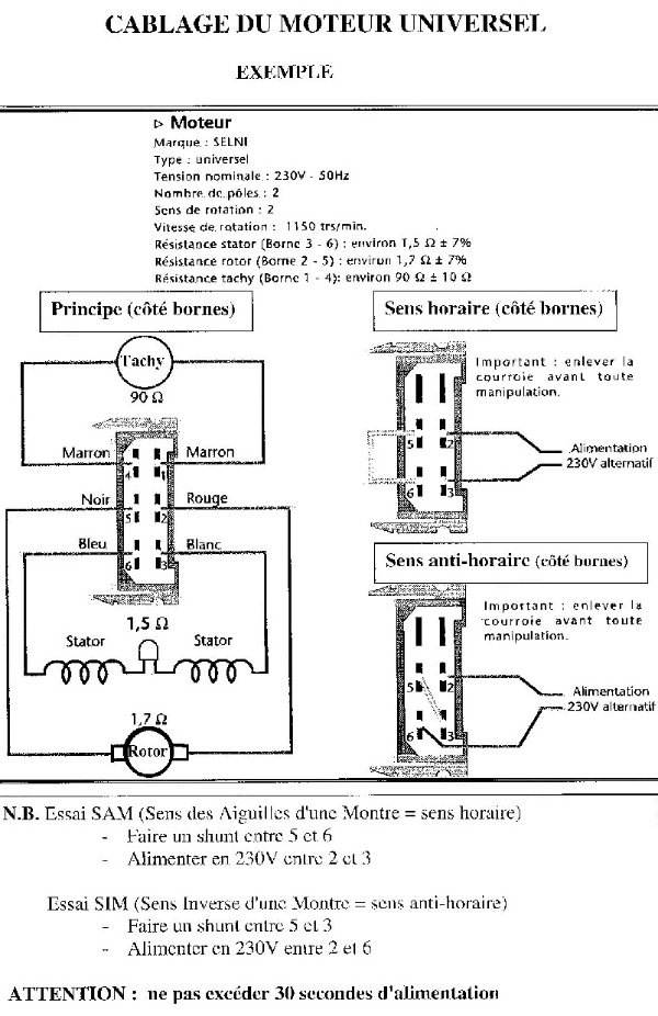

le moteur de mon lave ligne disjoncte.
Je l'ai démonté et testé en suivant le schéma.
Dès que je le branche, le moteur se met à tourner mais il disjoncte de suite.
Je trouve 150 ohms au niveau du stator. C'est normal ?
Une idée ?

Qu'est-ce-qui disjoncte?le disjoncteur d'intensité ou le différentiel?
La résistance du stator est indiquée sur le shéma.
Si le rotor est bloqué ou force,la disjonction est inévitable ;voyez s'il tourne facilement
à la main.

150 ohms est anormal et trop élevé.
Si c'est le différentiel il y a un défaut d'isolation à l'intérieur.Sortez le moteur du lave-linge et branchez-le un instant sur une prise de courant sans le toucher (car mal isolé) pour savoir s'il tourne

Pour confirmer qu'il y a mauvaise isolation,il faut le faire tourner sorti de la machine et avec 2 fils seulement et sans le toucher.
S'il y a toujours disjonction,il y a dans ce cas un court-circuit interne.

Alors j'ai fait quelques tests :
- sans les charbons sur du 220V ça ne disjoncte pas
- avec les charbons sur du 220V ça disjoncte (différentiel ou compteur général)
- en branchant le moteur sur une alimentation 24V, il tourne à petite vitesse et il y a des petites étincelles au niveau des charbons
Je n'arrive pas à en déduire quelque chose :'(

Il est normal que sans les charbons ça ne disjoncte pas car le courant ne passe pas.
S'il disjoncte sur 220v avec 2 fils seulement et sorti de la machine,il y a court-circuit sur un bobinage et le moteur est à changer.
Il tourne en 24v car la tension est faible,donc plus de court-circuit.
