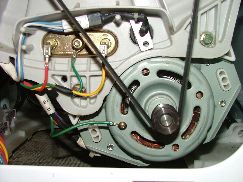

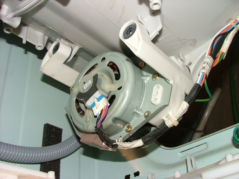

bonjour, je viens de rencontrer le même code SE sur un lave-linge LG modèle WD-12151FB. Avant de commencer à démonter, je suis aller faire un tour sur le net et suis donc tomber sur cette discussion. Sur mon modèle, le tachymètre est il facilement accessible et démontable sans devoir tout changer ? merci pour vos réponses.slts
le 15/05/2011 à 11:03
Voici la pièce détachée qui concerne le tachymètre.
le 15/05/2011 à 11:59
merci à Sebmenager pour ce lien. alors que je m'apprêtais à acheter un tachymètre, les symptomes sont en fait une absence de rotation du tambour. je vais donc démonter le moteur pour tester les enroulements et les charbons. merci
le 15/05/2011 à 16:42
je reviens vers vous Sebmenager, car sur ce moteur il n'est visiblement pas possible de démonter stator et rotor (sur ce modèle il n'y a plus les 8 vis de 10 pour celà, tout est embouti ; même les montages plastiques blanc pour fixer le moteur le sont aussi). j'ai quand même démonter le tachymètre et ses connexions mais sans résultat. Dans ces conditions comment vérifier si les enroulements et les charbons sont bons ? suis-je condanné à remplacer l'ensemble du bloc moteur sans pouvoir le vérifier ? je joints la photo coté opposé à la précédente. merci à vous, cdlt
le 20/05/2011 à 21:28
j'ai reçu le tachymètre hier, remplacé en 15mn et tout fonctionne pour un cout de 22€ frais de port inclus ! merci+++++ à Sebmenager
