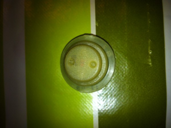

Bonjour a tous les contact fonctionne,j'ai entrepris de re nettoyer la cuve,par contre j'ai un e piece dessus qui peut me dire ce que c'est et éventuellement si ma panne peut venir de cette pièces et comment la tester?
le 21/12/2013 à 19:30
C'est un sonde de température. Mesure à l'ohmètre.
