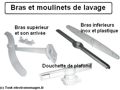

Les bras de lavage, encore appelés moulinets, sont essentiellement réalisés en matériaux plastiques (plus rarement en métal inoxybable). Composés de petits orifices orientant leur sens de rotation, ils sont mobiles sur leur axe, et sont donc constamment en mouvement pendant la phase de lavage par simple force de propulsion de l'eau. Ils sont démontables, et donc nettoyable s'ils sont bouchés.
On en compte deux. Un pour le lavage inférieur, assurant le lavage du panier du bas, et un supérieur (parfois appelé intermédiaire) fixé sous le panier du haut. Il peuvent être accompagnés d'un mini bras présent sur le plafond de la cuve: la douchette. Celle-ci permet le rinçage du plafond de la cuve.

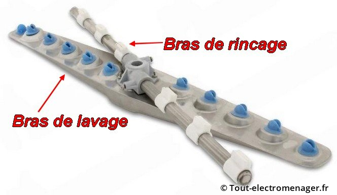

Tourniquet de lavage et rinçage Elettrobar en matière plastique pour lave-vaisselle professionnel.
Bras de lavage et rinçage Comenda en acier inoxydable pour lave-vaisselle professionnel.

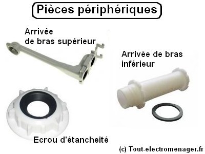

Pièces périphériques
Les moulinets de lavage sont accompagnés de pièces périphériques, axes, joints, arrivée ou canalisations divers. En voici quelques unes:
Autres exemples:
Canalisation extérieur référence 4071305405 pour lave-vaisselle Arthur-martin et Faure.
Canalisation intérieure et bras référence 00668941 pour lave-vaisselle Bosch et Siemens.
