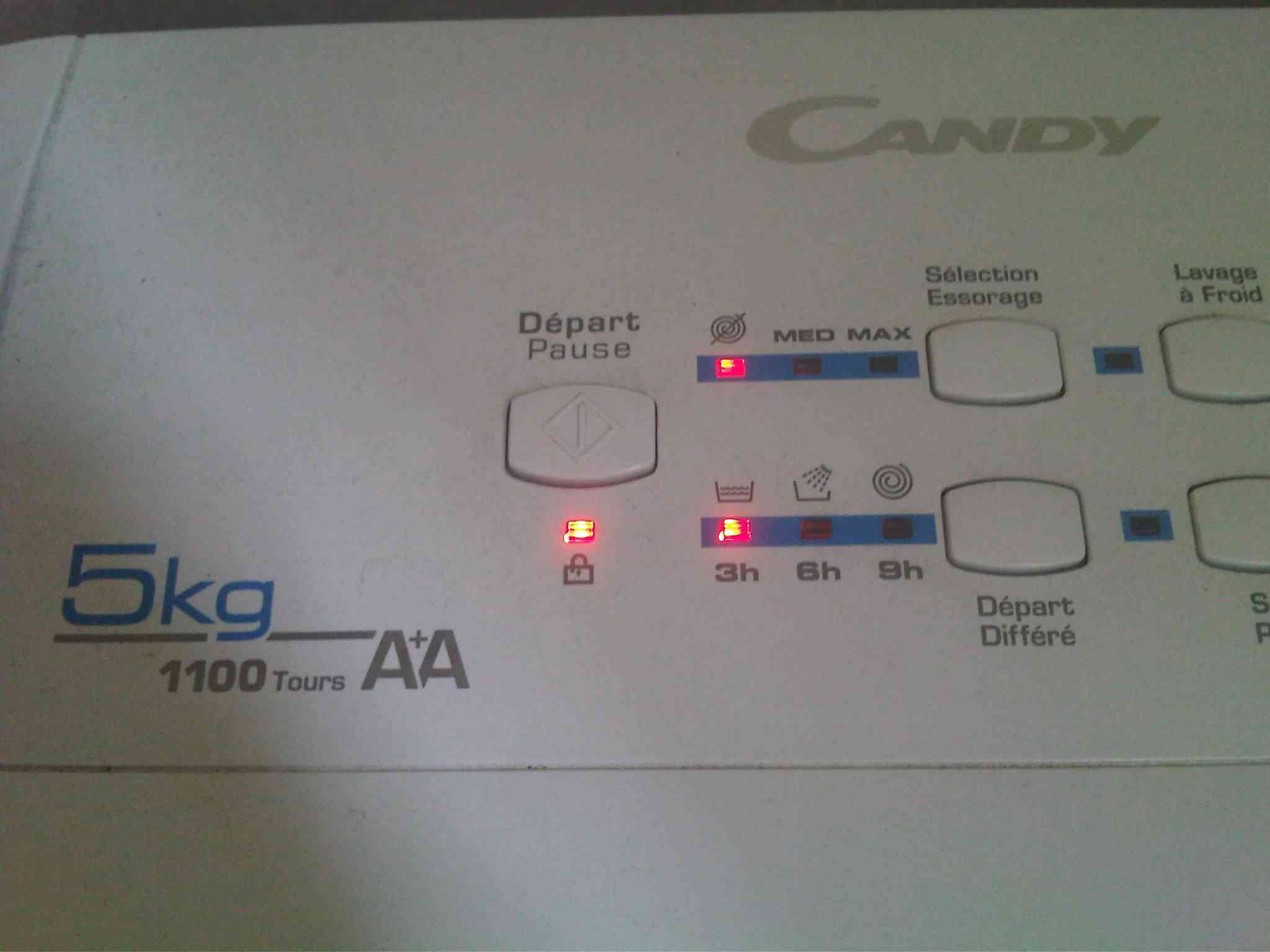

J'ai lancé un cycle court avec mon lave-linge Candy Smart CTF 1105, 5kg, 1100 Tours, A+A.
Problème, elle s'arrête rapidement après s'être remplie d''eau. Et puis 3 boutons clignotent en permanence (cf photo attachée).
J'ai attendu mais rien ne se passe. J'ai éteint, attendu que la porte se débloque puis je l'ai rallumé mais ça refait la même chose. Je ne peux rien changer, toucher aucun bouton.
Je n'ai jamais eu de problème avant avec cette machine.
Help !

Débranchez la prise de courant 5 minutes et rebranchez.Tournez le tambour à la main pour savoir s'il n'est pas bloqué;Vérifiez la résistance chauffante(thermoplongeur)coupée ou non alimentée?Puis le thermostat

est ce que le voyant a droite de selection essorrage ne clignote pas? Si oui combien de fois
le 20/03/2013 à 12:19
Merci pour vos réponses. En fait, j'ai réussi à la débloquer sans trop savoir comment.
J'ai tourné le bouton sur off, appuyé sur sélection essorage et en tournant le bouton sur "32'", le voyant "verrou" s'était débloqué. J'ai pu mettre l'essorage sur MED et le programme a démarré. Tant mieux ! Mais franchement, je ne sais pas trop pourquoi elle a buggé...

J'ai eu le même problème sur ma machine à laver de la même marque et du même modèle.
J'ai trouvé la solution en positionnant la molette sur "32" et en appuyant pendant une minute (longtemps) sur le bouton de démarrage.
Jusqu'à ce que deux voyants s'allument en plus : cela veut dire que c'est bon ! ensuite "OFF" puis "programme désiré" et ça fonctionne !

J'ai réussi à dépanner:
1) Débrancher électriquement et arrivée d'eau
2)Ouvert couvercle et vérifier si le tambour est propre et rotation (a la main est normale)
3)Vérification à la main si la pompe n'est pas bloquée +nettoyé
4)Retourné la machine et démontage de la tuyauterie caoutchouc (tambour/pompe)nettoyage et remontage
5)débrancher le tuyau du niveau de l'eau, soufflé dans le tuyau,pour enlever les impuretés ce trouvant à l’intérieur.
6)Tout remonté marche: normale de la machine.
Pour moi je suis presque certain que la panne venait des impuretés se trouvant dans ce tuyau et qui donnait des fausse informations à la pompe à eau croyant qu'il y avait encore de l'eau dans le tambour
Bons courragessss à tous
