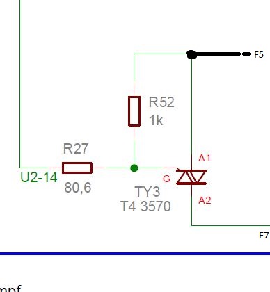

Bonjour.

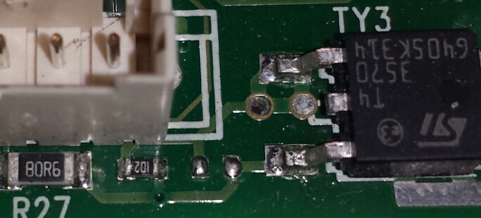

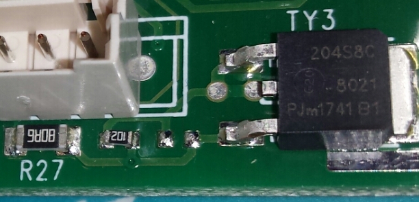

J'ai trouvé sur internet un schéma de la carte, mais c'est pour le modèle de carte précédant (mais il est tres similaire).
J'ai identifié deux résistances qui commandent le composant (TY3) qui fourni l'alimentation au moulin à café (R27 et R52).
On m'a prêté une vielle carte HS (partie alimentation) qui correspond au schéma.
Sans démonter les deux résistances j'ai mesuré leurs résistances en ohm.
Sur les deux cartes la R27 donne pour valeur 80.6 ohm
Par contre sur ma carte la valeur de R52 est de 96ohm et sur l'autre de 190ohm. (Valeur de 1k mais elle est montée entre 2 bornes du triac).
Je voudrais savoir si cette valeur est coherente sachant que sur ma carte le TY3 est un 204s8c 8021 et que sur l'autre carte TY3 est un t4 3570 (les deux triacs sont ils similaires? ? ?)
Je sais le mieux serait de dessouder les deux composants pour vérifier leurs valeurs mais c'est tellement petit que je préfère le faire seulement si je suis sur que le problème est là.
La durée de fonctionnement du moulin peut elle être réduite si cette résistance R52 est defectueuse?
J'espère ne pas avoir été trop barbant dans mes explications.
Merci pour votre lecture.
PS : Les photos suivent
le 21/11/2019 à 21:50
Photo de ma carte
le 21/11/2019 à 21:56
Photo de la carte prêtée
le 21/11/2019 à 22:00

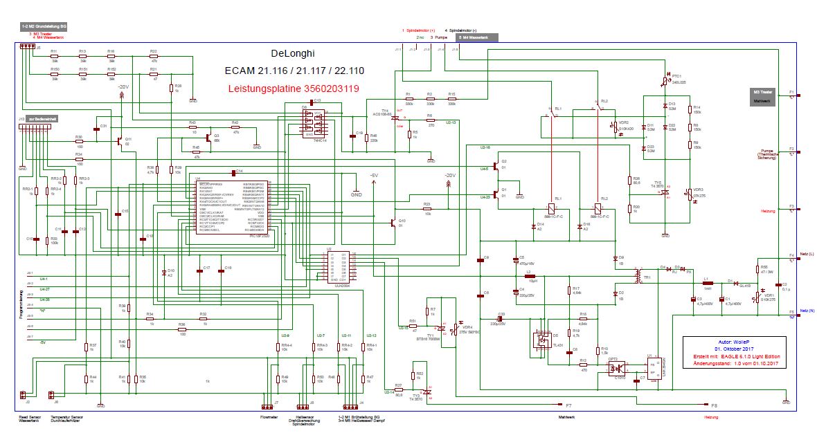

Le schéma

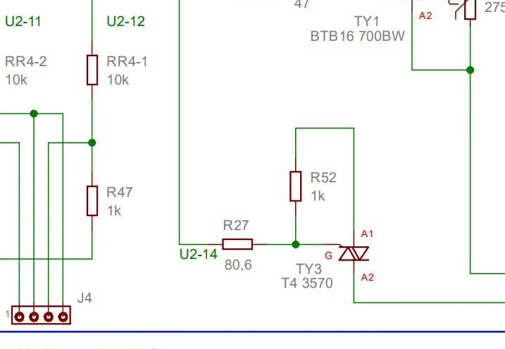

le 22/11/2019 à 19:46
si vous pensez que ça vient de cette partie de la carte, je penserait plutôt au triac mais le schéma est bizarre, je ne voit pas l'intérêt de câbler un triac comme ça en fait
vous pourriez envoyer le schéma complet de la carte svp?
je vois un TY1 en haut à droite (à coté du potentiomètre justement), ce ne serait pas aussi un triac???
le 22/11/2019 à 19:50
ah si BTB16 ça doit être un triac ou un thyristor :-)
le 22/11/2019 à 20:02
Bonjour. Et merci par avance pour votre aide.
Le schéma est bien plus grand mais impossible avec la limite de taille des photos.
Je vais voir pour créer un lien pour cette notice.
Par contre le TRIAC fonctionne puisque il alimenté bien le moulin à café. Seul le temps d'activation de celui ci est problématique.
Il faudrais qu'il reste alimenté 4 fois plus longtemps (d'où ma recherche sur la commande du triac).
le 22/11/2019 à 20:26
Impossible de mettre le lien où j'ai téléchargé la notice dans la partie prévue sous le message (trop long).
Sinon pour la télécharger il faut taper sur le moteur de recherche :
DELONGHI_MAGNIFICA_ECAM22.110_CH00.PDF
et on peut cliquer sur un lien pdf à télécharger.
Le schéma se trouve en page 3
Elle est très complète et peut servir à d'autres personnes

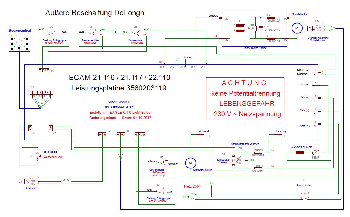

le 22/11/2019 à 20:30
voici le schéma de branchement de la carte
le 22/11/2019 à 21:11
par contre sur le schéma n'est pas mentionné que le TY3 est connecté au neutre (F5)
cela devrait donner
le 22/11/2019 à 21:31
oui c'est vrai qu'il tourne quand meme le broyeur...
ça m'étonnerait quand meme que R27 ou R52 soit en cause c'est plutôt un problème de programmation des circuits intégrés

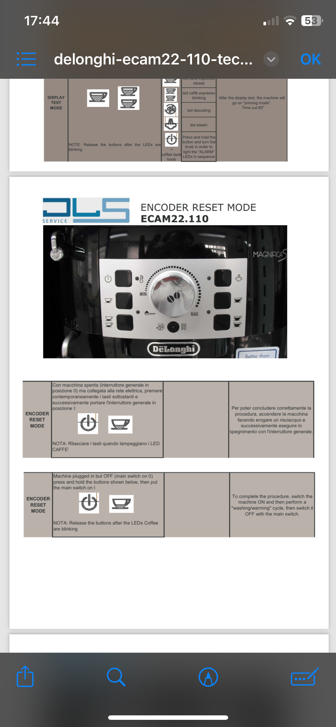

J'ai également pensé à la possibilité d'un problème sur le second panneau de contrôle (surtout qu'il est d'occasion).
En cherchant sur internet j'ai trouvé une video qui permet d'entrée en mode test et de faire plusieurs petites manipulations permettant de tester la machine. Une en particularité pour tester les voyants grâce au bouton de réglage de la quantité de café moulu (le fameux potentiomètre). Je vais remonter la carte et tester en fin d'après midi. Et je pense que je serais fixé sur cette carte secondaire.

'ai remonté la carte. J'ai effectué les quelques tests. Le moulin à café tourne parfaitement comme je l'avais testé.
De plus j'ai testé le bouton de commande (le potentiomètre) qui allume parfaitement les voyants au fure et à mesure que l'on tourne. Donc j'en déduis que ce dernier est en bon état et que le problème provient de la carte puissance.
Je nai rien trouvé sur une éventuelle reinitialisation de la machine.

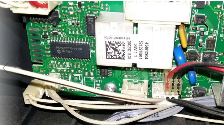

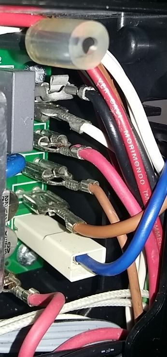

le 18/06/2021 à 08:51
Je dois changer ma carte de puissance sur une Delonghi 22.110.B mais erreur du débutant je l'ai débranchée sans repérer la position des fils sur les connecteurs.
Quelqu'un aurait-il une photo de la carte connectée afin que je puisse voir comment rebrancher la mienne ?
Merci pour votre aide.
le 18/06/2021 à 11:12
Salut. J'ai d'anciennes photos.
Mais il faut que je réduise la taille.
le 18/06/2021 à 11:19
voilà
le 18/06/2021 à 11:27
2nd
par contre il me semble :
que la fiche bleu doit-être en bas et les autre peu importe car ils sont tous reliés électriquement (on peut voir la piste du circuit sur la photo)
il y a aussi un câble noir en dessous de la partie aluminium.
il y a une cosse rose plus petite que l'autre.
bon remontage
le 20/06/2021 à 21:34
Salut Lebearnais,
Merci pour les photos, c'est bon les branchements sont faits et de nouveau on peut déguster des bons petits cafés.
