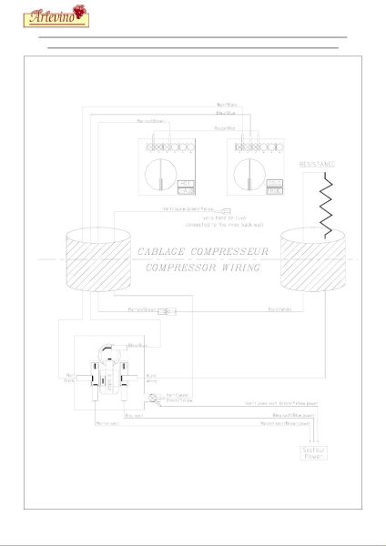

Bonjour, ma cave à vin fait disjoncter . J'ai remplacé le relais de démarrage, le klixon vérifié ("sonne" au multimètre), les mesures du compresseur sont logiques aux multimètre et ne semble pas à la masse. Dans un autre sujet, la personne à débrancher la résistance de chauffe. Comment faire ? J'ai un schéma. Merci pour votre aide.

Vous pouvez faire un essai compresseur débracher déjà, et voir si l'appareil fait disjoncter. Si oui, alors il faudra en effet aller jeter un oeil à cette résistance.
