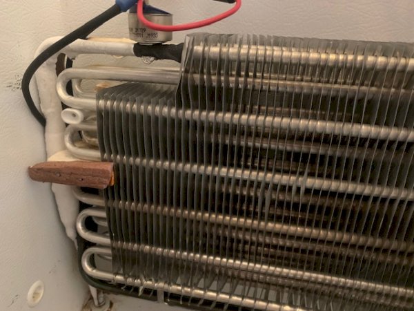

La température de mon frigo demeure à 20°C... et il se forme de la glace sur l'un des tubes (voir photo ci-jointe).
Quel serait le problème? est-ce une question de thermostat? de compresseur? de tube bouché? etc. Et quelle réparation dois-je faire afin de rémédier à ce problème?
glace sur le tube et le reste du serpentin demeure tiède
Merci!

Votre compresseur est certainement hs.
