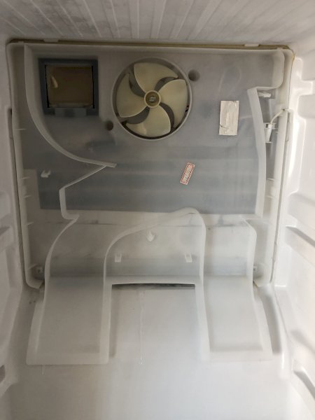

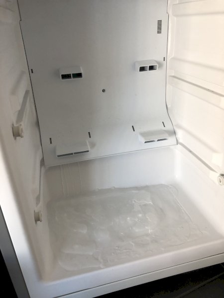

Depuis quelques temps, l'eau du dégivrage s'accumule et gèle au fond de mon congélateur:

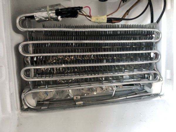

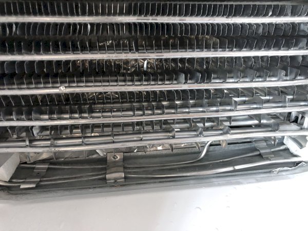

J'ai démonté le cache de fond, puis la plaque ventilateur, pour accéder à l'échangeur et à l'endroit ou l'eau s'accumule et coule, pensant trouver une évacuation bouchée, mais il n'y a aucune évacuation.
Auriez-vous des idées sur l'origine du problème?

L'eau récupérée en partie basse au niveau des serpentins ne s'évacue pas à l'arrière de l'apapreil. La canalisation peut être bouchée en ce cas.
