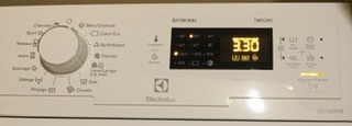

Je suis désolée mais cette fois je ne peux plus vous aider car ma Thomson a vraiment rendue l’âme après 13 ans de loyaux services ! Après plusieurs recherches sur internet je n’ai pas racheté Thomson car elle n’est plus fabriquée par la même usine (la marque à été vendue dommage)
J’ai opté pour ELECTROLUX un peu plus onéreux à l’achat mais la qualité a un certain prix
J’espère qu’elle me tiendra compagnie aussi longtemps que ma Thomson (j’en doute un peu, on verra) et il parait que le SAV ELECTROLUX est parfait (je ne suis pas pressée de faire appel à eux) 😜
