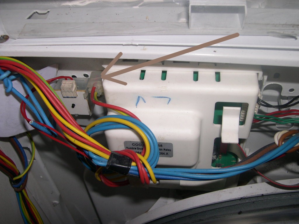

Bonjour à tous, mon sèche linge Candy me fait des siennes !!! Au démarrage, il chauffe normalement, au bout de 3 mn le témoin "15mn" s'affiche et 2 mn après la résistance arrête de faire son office !!! Donc linge humide .......
Si quelqu'un pouvait m'éclairer .... Merci d'avance
le 07/09/2010 à 14:01
Sans référence c'est moins pratique !
Ceci dit cela ressemble à un problème de détecteur d'humidité.
Nettoyez les aubes du tambour (les parties qui entrainent le linge) avec un produit pour vitre. C'est souvent le problème (assouplissant qui empêche le contact entre le linge et l'électrode)
Bonne chance
Dan53
le 13/09/2010 à 09:39
Merci Dan53 mais panne résolue !!! Cosse mal enfoncée au niveau de la carte ( très probablement détection taux d'humidité dans tambour). Merci quand même ^^ !
