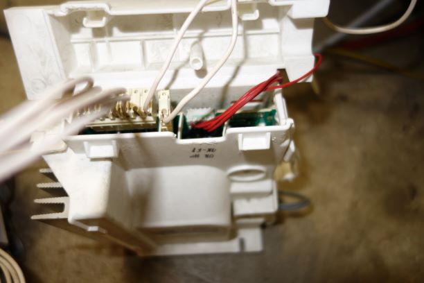

LAVE LINGE AEG L84950 ne démarre pas
le 04/06/2021 à 11:17
Voilà une photo

Petit rappel: vous avez un problème de tension au niveau du moteur (donc c'est normale que les autres fonctions fonctionnes ,comme par exemple: la prise d'eau et la chauffe de l'eau.
le 12/06/2021 à 20:28
Bonjour. Après avoir dessoudé le pont de diodes et les transistors de puissance, j'ai trouvé un transistor grillé. Reste à savoir si c'est la cause de la panne ou la conséquence d'un autre défaut. Maintenant, il faut que je trouve le composant ou le commander chez Ali express

concernant le composant ko , s'il se trouve dans la carte de gestion moteur je dirais oui,c'est la cause de votre panne.
sinon si c'est la carte de commande j'ai un doute s'il ne se trouve pas sur la chaine de l'alimentation qui vas sur la carte de gestion moteur

Bonjour. C'est effectivement sur la carte gestion moteur. Merci pour les vendeurs. Je vais voir ça. J'ai également un vendeur de composants sur Strasbourg. A voir
le 01/07/2021 à 20:24
Bonjour. Voilà, j'ai changé les 6 transistors de puissance achetés chez RS. Et bien, la panne est toujours là. Par contre, le code erreur est passé de E57 à E59. On tourne toujours de moteur et de la carte de gestion moteur. Je pense avoir atteint mes limites. Je jette l'éponge! Direction la déchèterie la semaine prochaine.

Ne baisser pas les bras aussi rapidement .
Le code erreur E59 indique un problème du tachymètre ou carte de gestion
Donc vérifier l'enroulement du tachymètre?(au départ vous m'avez dit qu'il était bon hors c'est pas le cas)
Mai avant cela revérifier si les transistors changés sont bon suite à l'essai de fonctionnement de l'appareil après réparation.
