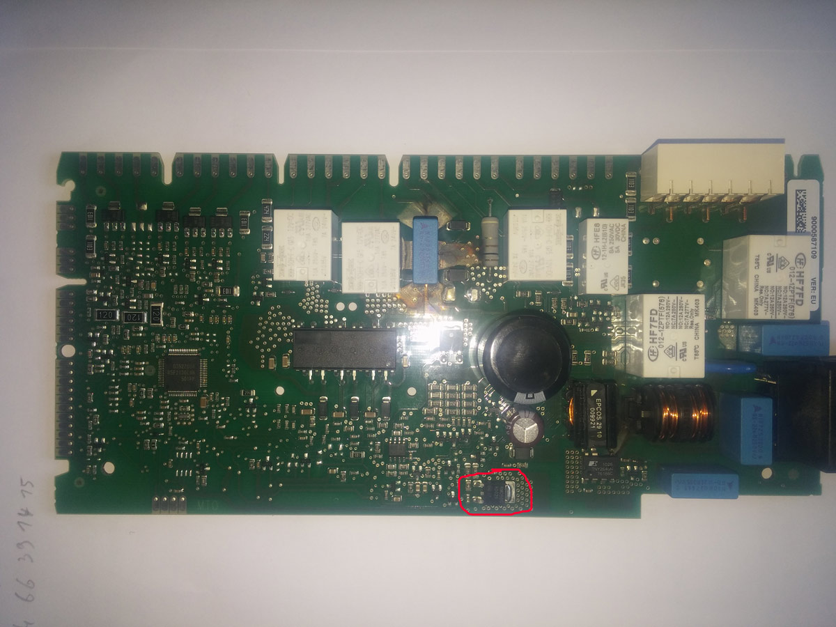

lave-vaiselle siemens SN65M00EU/07
le 02/09/2020 à 22:46
Dommage pour le pontage.
Du coup pour vous si vous avez encore des souvenirs, ça était seulement la puce avec pontage et la run fuse avec un porte fusible ?
le 02/09/2020 à 23:05
Je crois que je vais dire une bêtise... mais d'après une petite recherche il semblerai qu'une bobine dont : r sa résistance propre (dans le cas d'une bobine parfaite, r = 0).
Est-ce le fait que je ne trouve pas de résistance à cette bobine ?
le 02/09/2020 à 23:15
référence de ma carte si besoin
le 03/09/2020 à 14:23
Encore une mauvaise nouvelle...

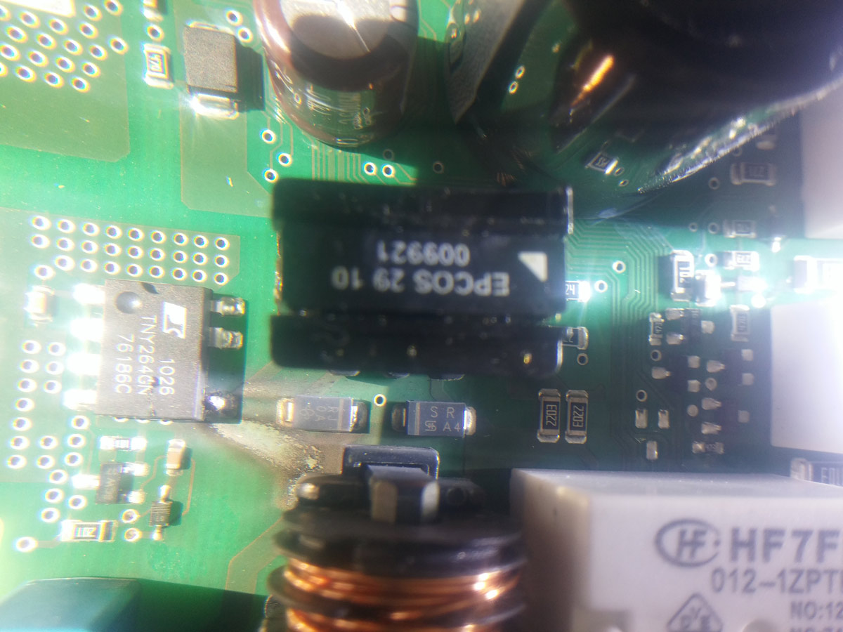

Il semblerai que j'ai l'une des 2 diodes à coté de la puce qui soit HS. Je les ai dé-soudé, voici les valeurs :
RJ04 : 0,472V et bloquant donc OK
SRA4 : 0,002V et 0,002V HS
Même problème que la bobine, où trouver ce composant ? avec des références pareil, c'est mission impossible...
De plus je commence à me dire que si cette diode est HS, il doit y avoir encore d'autre composant griller derrière ? Transistor... ?
En espérant qu'une Âme réponde un peu à mes questions, même si probablement je vais devoir acheter une nouvelle carte. Au moins j'aurai apris quelque chose. ;-)
le 03/09/2020 à 16:08
bonjoutr
diode marking RJ = RJ04 de chez Vishay diode Vrr 600v qui est diode fast roue libre du primaire transfo flyback
diode marking SR TVS type P4SMA200A TVS de 200 volts , en gros c'est une zener 200v qui peut remplacer ce TVS ( Transzorb) il arrive qu'elle dégage sans que d'autres composants soient HS
et pour la bobine c'est le filtre antiparasites double enroulements croisés fabriqué par EPCOS ou TDK pour BSH ref interne 122X peu de chance de le trouver dans le commerce
resistance de chaque enroulement 02 à 0.3 ohm

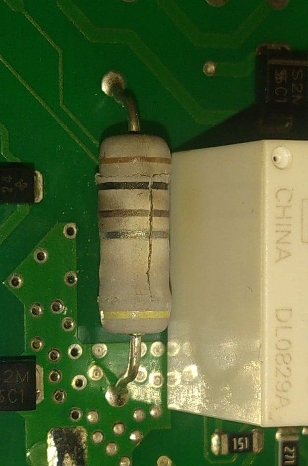

le 02/11/2020 à 21:29
Je viens de rejoindre de club pas trop privé de ceux qui ont la carte de puissance HS :-)
J ai la résistance qui a cramé cf photo et le code couleur est juste illisible pourriez-vous svp me donner sa valeur? Ma carte est Selcom peg 60603
le 02/11/2020 à 21:44
pas de pb c'est une 100 ohms/3w type anti surge et flame proof( comosant de sécurité)
elle a cramé car a servi de fuse pour protéger le reste de la carte ce qui est d'ailleurs un de ses 3 rôles...... Mais la remplacer sans comprendre pourquoi elle est hs c'est peine perdue la prochaine subira le même sort ( ce qu'on appelle le test de l'allumette !)
le 05/11/2020 à 09:55
Merci Mamigas pour l info. Il y a eu une surtension sur le reseau et je pense que c'est l'origine, à confirmer ... Si je ne m'en sors pas vous faites des réparations de carte?

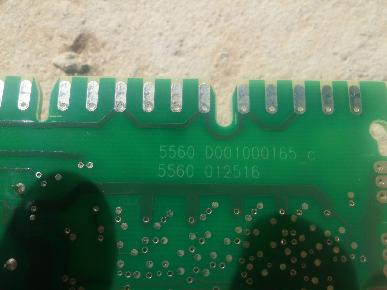

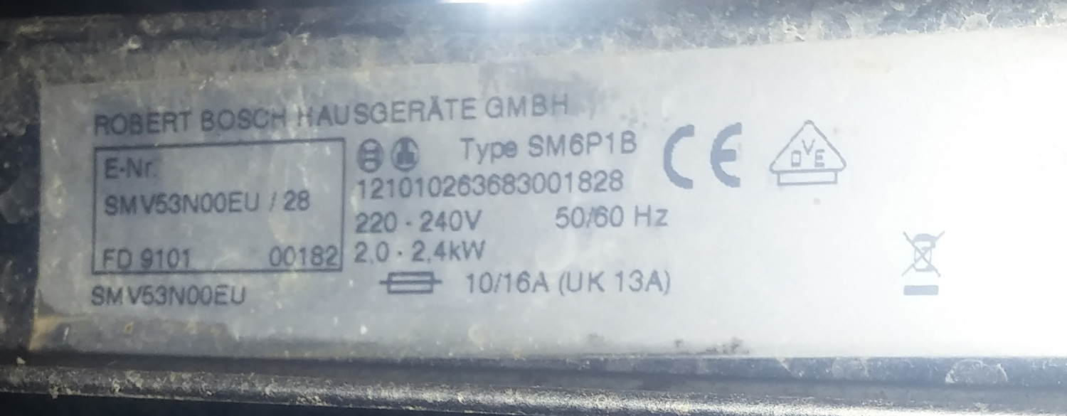

Ci-joint les références de ma carte et mon appareil
Ref carte : 5560 D001000165_C 5560 012516
REf appareil : Bosh SMV53N00EU / 28
La tension en sortie du régulateur étant plus faible que la normal, je me demandais si un simple remplacement du régulateur pouvais suffire ?
Merci pour votre aide

le 21/11/2020 à 19:49
carte
le 21/11/2020 à 20:53
bonsoir
Vin régu OK pas Vout = surconso source 5 volts qui met le régu à genoux faut trouver la cause avant de remplacer le régu C/C Vdd VSS micro ??

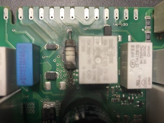

le 16/03/2022 à 19:04
bonjour à tous
je fais maintenant parti moi aussi du groupe des cartes de puissances en rade j'ai trouvé une résistance qui a fumée mais je n'arrive pas à la trouver les caractéristiques avec code couleur
Please help me !!
je présice le LV que j'ai viens d'avoir 10ans donc je pense que le composant était fatigué
je vous joints la photo
Merci d'avance à ceux qui pourront m'aider
le 16/03/2022 à 20:51
bsr
résistance ballast de 100 ohms antisurge flame prof 3w
coupée car à servi de fuse pour protéger le reste de la carte quand l'alim s'est mise en court circuit.
vous pouvez remplacer la R la nouvelle recramera de suite
il faut contrôler les chaines alim de la carte pour identifier les composants hs ou DOUTEUX à remplacer
contrairement à certains avis il n'existe PAS de liste toute faire de composants à remplacer car les dégâts dépendent de la gravité du flash initial
certains intervenants "anonymes" sur ce forum ont sans doute des avis différents... nous sommes à leur écoute .
