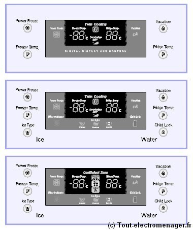

Aspect des façades de commande

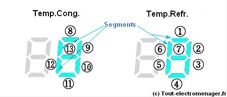

Les codes pannes des réfrigérateurs américains Samsung RS21.., RS55.., et RS59.., sont affichés sur la façade de l'appareil en cas de défaut détecté par l'électronique. Cet affichage est réalisé sous la forme d'un (ou plusieurs) segment. Ces segments servent à l'affichage des températures des compartiments pendant le fonctionnement normal de l'appareil.
Chaque segment indique une valeur propre comme indiqué dans l'image ci-dessous. La liste des codes pannes permet ensuite d'effectuer le recoupement avec l'organe incriminé.
Il est possible de lancer un auto-test de l'appareil en maintenant appuyés les deux touches supérieures (droite et gauche) pendant 8 secondes. Si un défaut est détecté, le segment correspondant sera allumé. L'appareil retournera en mode de fonctionnement normal après 30 secondes.
